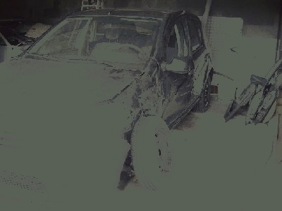

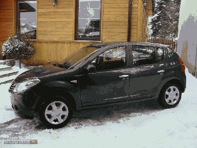

Znalazlem na otomoto ogloszenie - ladna sandero w sumie niezlej cenie. Sprzedajacy w rozmowie nie kryl, ze auto mialo stłuczke i wymienił błotnik i drzwi. Poza tym wedlug niego jest wszystko OK. Wyslal na dowod zdjecia przed remontem - mozna porownac po remoncie z tym z ogloszenia. Niestety autko bez klimy ( szkoda bo fajna laureate ) Czy wedlg Was oplaca sie to kupic za cene 24,900 zl ( 2009 r ) oraz jaki koszt instalacji klimatyzacji ( oczywscie przeszczepionej z innego sandero po wypadku a nie nowej z ASO ). Przy okazji mile widziane opinie o tym pojedzie.
http://picasaweb.google.c...feat=directlink <- przed naprawa w garazu
http://otomoto.pl/index.p...ow&id=C11508774 <- ogloszenie z OtoMoto
Po naprawie
Plik ściągnięto 309 raz(y) 122,05 KB
Przed naprawa
Plik ściągnięto 417 raz(y) 73,79 KB

czy te slady na zdjeciu moga swiadczyc o uszkdzedniach geometrii zawieszenia i innych ktore pozniej szybko wyjda ?
Nie sprawdzisz, to się nie dowiesz... Zapewnień handlarza raczej bym nie traktował jako jedynego i pewnego źródła informacji. Mogło się skończyć tylko na wyrwanym wahaczu, choć równie dobrze na czymś poważniejszym. Jeśli byś ewentualnie się na niego zdecydował warto poświęcić kilka stówek i porządnie zdiagnozować samochód. Najlepiej chyba w którymś z ASO, gdzie mają również stację diagnostyczną. Sprawdzą pod kompem, geometrię i całą resztę.
Czy taka "nieautoryzowana" wymiana drzwi blotnika i czegos tam co nie widac powoduje utrate gwarancji ?
Jeśli były robione poza ASO, to gwarancja nie będzie obejmować tylko tych elementów, które zostały wymienione.
Jeśli naprawa była wykonana w ASO, nadal na samochód przysługuje pełna gwarancja

Na mój gust to oprócz tego błotnika i drzwi to tam jeszcze miało akuku zawieszenie. Zwróć uwagę, że felga jest zagięta od góry, a postawiona specjalnie tak, aby było ciężko ją dostrzec na zdjęciu. w takim wypadku nie tylko felga będzie krzywa,ale i coś więcej. Na twoim miejscu bym sobie darował również ten przeszczep klimy.
Tez zauwazylem te felge wgnieciona. Pewnie polos mogla oberwac lub piasta ? Odpuszczam to auto ale chcialem zwrocic uwage ze pojawiaja sie dacie z serii powypadkowe zza Odry. Plusem jest ze sprzedawca tego nie kryje. Kupujacy moze sobie sam sprawdzic wtedy dokladnie stan auta pod katem szkod i jakosci naprawy. Wiadomo, po Polsce jezdzi duzo samochodow po stluczkach w kraju i tez sa naprawiane raz lepiej raz gorzej. Pytanie jak z ta dacka - czy gorzej czy lepiej bylo zrobione.
Tego akurat nikt na podstawie fotek i podanych informacji nie stwierdzi. Ogólnie też bym sobie darował zarówno te konkretne auto, jak i przekładanie klimy, kupno auta+opłaty(jeśli sprowadzane)+kupno używanej klimy+montaż mogą Cie więcej kosztowac niż po prostu kupno już z klimą fabrycznie włożoną...No i ja bym był szczególnie ostrożny przy kupnie tak młodego auta - nikt nie jest świętym mikołajem i nie zrobi Ci prezentu w postaci sprzedaży ledwie kupionego auta za okazyjną cenę

na zdjęciach nie wygląda źle? Jeśli miałbym to to kupić to bez wizyty w dwóch niezależnych stacjach by się nie obeszło - jak dla mnie auto dostało strzała w bok i geometria płyty może być przestrzelona, auto było naprawione garażowo (widać części) więc wątpię by ewentualne przegięcia były na tym etapie naprawione, poza tym kwestia korozji - naruszenie oryginalnych powłok które pewnie miały miejsce w okolicach podłogi praktycznie gwarantuje problemy z rdzą - a jak widać po obecnej zimie - chłopaki solą i to niemiłosiernie. Plus - że gość się przyznał.

Ja jako kobieta mówię, że to kawał złomu - nawet te zdjecia niewyraźne - w życu bym tego nie kupiła. Cena też wydaje mi się zbyt niska na rocznik 2009. Przecież to auto było ostro bite. Ale to juz Twój wybór. Szukaj dalej, kto szuka nie błądzi.
