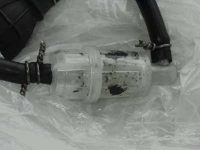

radar
Dołączył: 13 Paź 2009
Posty: 43
Wysłany: 2010-03-19, 20:20
A mi się kiedyś przytrafiła taka przygoda (jak jeszcze miałem Megi 1.9td). Skończyło się na stracie prawie pełnego zbiornika + płukanie. Tanio nie było...
Ropa z Shell'a
Plik ściągnięto 401 raz(y) 25,98 KB
