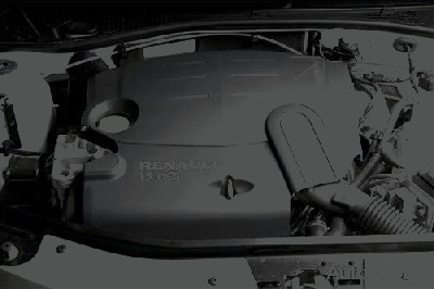

a gdzie masz to buczenie? Bo u mnie wkurza lekko pompa wspomagania i buczenie tego czegos - w czerwonym na zdjeciu

To co zaznaczyłeś to jest elektro-zawór doładowania.
Na buczenie nie zwróciłem uwagi, ale spróbuję się przysłuchać.

Zdaje się, że to jest właśnie ten elektrozawór...

kolorek z netu, pierwsze zdjecie jakie znalazlem z przykladem .) choc nie powiem, jakby taki dawali to kto wie, kto wie
tomi: jak zgasze silnik to u mnie on sobie jeszcze jakis czas buczy, a czy tak ma robic to nie wiem.

U mnie buczenie słychać na wolnych obrotach i na 100% jest to właśnie ten elektrozawór zaznaczony na zdjęciu, wystarczy go dotknąć, kiedy się włącza czuć jak drży i to u mnie powodowało to buczenie słyszalne w kabinie.
Ale na jutro jestem umówiony na wymianę tego zaworu :) Oczywiście w ramach gwarancji :)

Wymiana trwała może z 15 minut, razem z jazdą próbną. Efekt - błoga cisza :) No może poza uroczym klekotaniem diesla ale akurat ten dźwięk bardzo lubię :)

hmm, jesli to normalne to czemu nie buczy zawsze, tylko czasami? A jak u mnie czesto buczy, to musze sprawdzic -
Sprawdziłem wczoraj kilkakrotnie włączając i wyłączjąc silnik po minucie.
Dźwięk był zawsze i dochodził z tyłu silnika (na lewo od elektrozaworu), elektrozawór cicho Trwał on niecałą minutę, w momencie kiedy się kończył wyłączał się elektrozawór (drżenie tylko w tym momencie)
Czy ktoś wie jaką dokładnie funkcję spełnia elektrozawór, i kiedy powinien się włączać?

tomi napisał/a:
U mnie było dokładnie tak samo, dźwięk też dochodził nieco z boku tego elektrozaworu, ale wydaje mi się że po prostu się przenosi na podszybie. W każdym razie z takimi objawami to na 100% hałasuje zawór.
W serwisie na moje pytanie od czego ten zawór powiedzieli że "od turbo". Nie wnikałem w szczegóły :-D
