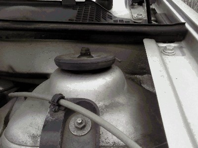

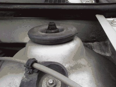

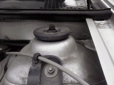

Kilka dni temu byłem na przeglądzie głównym, zgłosiłem, że przy skręconych kołach stuka - sprawdzili stwierdzili, że jest OK, ale...
Poniżej zdjęcia, które zrobiłem dziś rano. Przypadkiem zauważyłem, co się dzieje jak skręcam koła. Czy u Was też tak jest?!
koła w prawo
Plik ściągnięto 265 raz(y) 96,82 KB
koła w lewo
Plik ściągnięto 506 raz(y) 97,26 KB
koła prosto
Plik ściągnięto 483 raz(y) 99,02 KB

Też tak mam i też nie jestem przekonany że tak ma być.
Wysłany: 2010-04-08, 16:36
Też tak mam.

Kolumny MacPersona tak już mają.
Jak jeszcze by podnieść przód auta na lewarku, to luz między tym gum/metal "talerzykiem" zniweluje się całkowicie, ale TAK MA BYĆ.
Pod tym "talerzykiem" znajduje się jeszcze łożysko i jeszcze jeden el. met/gumowy.
Zużycie tego zestawu następuje po wielkim przelocie km., pojawia się efekt "pijanych kół". Samodzielna wymiana, nawet podblokowa jest możliwa.Jeśli są zainteresowani szczegółami,to się polecam... :-P

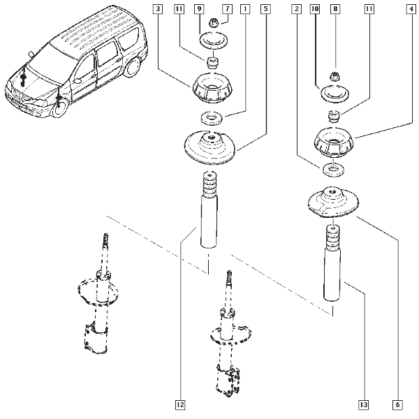

Konkretnie wygląda to tak:
Plik ściągnięto 15891 raz(y) 14,03 KB
Wierzchucki
Posty: 44
Skąd: mech.okrętowy
Wysłany: 2010-04-09, 13:29
Ident jak w vw.to i wymiana taka sama. Najważniejszy to klucz oczkowy odsadzony i
dobrej jakości klucz Imbusowy.Reszta sama się zrobi.... :-D
Wysłany: 2010-04-09, 14:55
No i wszystko jasne. :idea: :idea: :idea:

A jak myślicie może na wszelki wypadek sprawdzić dokręcenie tych nakrętek [nr 7 i 8 na rysunku] - tylko jak się je dokręca tzn. do oporu czy jakimś konkretnym momentem i jak go zmierzyć?
Wysłany: 2010-04-10, 09:44
44 Nm.
Zmierzyć najlepiej oczywiście kluczem dynamometrycznym - a w przypadku braku pozostaje liczenie wg wzoru...
(Nakrętka od spodu talerzyka: 82 Nm - na wcześniejszym rysunku nr 11).
