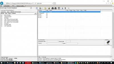

Od tygodnia jestem posiadaczem Dacii Sandero 2008 1.4 benzyna i już od samego początku po wymianie szczęk z tyłu pali mi się kontrolka ABS. W związku z tym chce zdiagnozować co Dacie boli i chcę się połączyć przez DDT2000. Mam do dyspozycji VAG KKL i zainstalowałem DDT2000 wersja 2.9.0.8. Zainstalowane wszystko pięknie, odpalam program przez default.htm w IE. Klikam na Vehicles wybieram dacie sandero, a następnie na lornetke z napiesem ALL. Blokujsię na odczycie CAN (tak jak widać na zdjęciu poniżej). Po włączeniu ponownie i kliknięciu tylko na ABS i lornetke "select" nic się nie dzieje. Co robię źle? Z góry dziękuję za pomoc.

tomsson, nie wybieraj opcji all tylko wybierz sobie sam ABS. Kabelek nie obsługuje CAN w końcu to K i L :)

Rzecz właśnie w tym, że jak wybiore ABS z menu po lewej i klikne na lornetke "select" to nic się nie dzieje. Nic nie wczytuje się do tabelki po prawej.

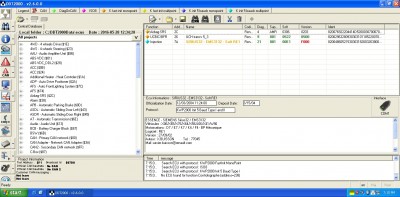

Jest pewien postęp w temacie, postawiłem wirtualny system na Virtual Boxie, ale niestety DDT2000 v. 2.9.0.8 nie działał. Już miałem polewać benzyną samochód i go podpalić, ale spróbowalem jeszcze z DDT2000 2.6.0.0 no i sukces, udało się połączyć odczytać błędy, nawet jakieś skasowałem. Niestety nie jest kolorowo, bo nie mogę połączyć się z modułem ABS - nic mi nie znajduje. Załączam screen gdzie widać wszystko z czym uzyskałem połączenie. Czy ktoś jest mnie w stanie naprowadzić co jest problemem? Może w bazie danych nie ma mojego modułu? Może polecacie jakąś inną wersje DDT2000? Próbowałem łączyć się poprzez wybranie Dacii Sandero z listy pojazdów, próbowałem również skanowanie całej bazy danych (All project). W drugim aucie (VW polo) bez problemu łącze się ze wszystkimi modułami i nie mam problemów (oczywiście nie poprzez DDT2000).
Plik ściągnięto 227 raz(y) 227,41 KB
Pomógł: 51 razy
Posty: 3676
Wysłany: 2018-11-26, 23:03
niiestety nie moge powiekszyc fotki.
dobrze , ze wgrales ddt2000 w wersji 2.6 , w 2.9 nie bedzie dzialac.
najlepiej jakbys wogole 2.3 mial.
kolejna sprawa to polaczysz sie na pewno. ja mam tez KKL i pieknie sie lacze - ty tez jeszcze nie masz CANA , jak chcesz to mozesz na piechote klikac wszystkie moduly ABS z listy i probowac sie polaczyc - w koncu trafisz na ten wlasciwy , nie boj sie nic sie nie stanie jak sie nie polaczysz.

Poniżej link do zdjęcia. Mam rozumieć, że wybierając model auta na liście nie pojawia się ten moduł ABS do wyboru, który powinien się pojawić? Klikając na lornetkę "all" teoretycznie skanuje wszyskie moduły, czy się mylę?
https://images89.fotosik.pl/81/92f87825ef313d2c.jpg
Pomógł: 51 razy
Posty: 3676
Wysłany: 2018-11-26, 23:57
tak, mozesz przez ALL
ale jesli dlugo by trwalo, to rozwin sobie drzewko po lewej z "ABS" i wybieraj wszystkie po kolei z wylaczeniem tych z zielonym rombem - te sa od CANa wiec u CIebie na bank nie pojda bo i takiego polaczenia nie masz jeszcze z ABSem. Z tego co pamietam u mnie byly * laczyly sie* z A BSem z rombem w kolorze zoltym/pomaranczowym

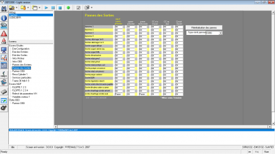

Olać już te wycieraczki ! Udało mi się wreszcie po bardzo długim czasie zgasić check engine !!!!! zawsze kasowałem błędy klikając na [erase failure] ale chceck dalej świecił . Dzisiaj dopiero po długiej zabawie i tłumaczeniu tekstów doszedłem do tego aby skasować błąd z tych ramek . Nie wiem czy to nie są przypadkiem słynne zamrożone ramki z zapamietanymi błędami . No wiec udało się i chceck nie świeci .... ciekawe na jak długo . To zielone kółko na górze chyba służy do zapisu zmian w sterowniku . Są gdzieś jakieś normalne instrukcje do DDT na necie ?
