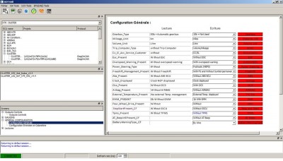

Shreku czy dzieki temu programowi ddt4all albo innemu i temu interfejsowi da sie polaczyc z Cluster czyli zegarami/licznikiem ktor.jest na.CAN i cos skonfigurowac?:)
Dzieki za info:)
Ddt4all wlasnie pracuje po can ,
czy ze konkretnym licznikiem się połączysz ? sprawdź , koszty nie duże (elm 30-60pln , program darmowy.)
Po za tym zainstalować program uruchomić demo i posprawdzać co można zrobić z interesującymi nas modułami , (bez kabla i samochodu)

Coś wiem o tym, o ile jest to możliwe, że jest możliwość zmiany w liczniku, a nawet sprawdzenie stanu prędkościomierza, lampek kontrolnych, obrotomierza itp. Bo jak uruchamialismy z synem regulację wycieraczek, wyłączaliśmy tylną wycieraczkę po wstecznym to przy okazji poszperaliśmy w innych ustawieniach i tam było coś o licznikach.
Uruchomiliśmy np. test obrotomierza i predkosciomierza oraz lampek kontrolnych na postoju włączaliśmy test to wskazówki zegarów kręciły się od początku do konca tak jak niby to była tylko kalibracja. A jak lampki to w czasie testowania włączały się wszystkie kontrolki naraz. :-)

W zegarach tez cos sie da namieszac. ABS,ESP, SS, TMPS itd.
Da sie.

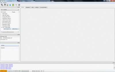

Sciagnalem, mam adapter ELM327 v.1.5:P Zobaczymy czy sie z czym spolaczy.
Ale pytanie jeszczze jest: ile laduje wam sie ECUs po uruchomiwniu?
U mnie tylko 1652. Chybna cos za malo :/
A u Was jak duzo?Nie widze paru modulow z auta zaladowamyuch

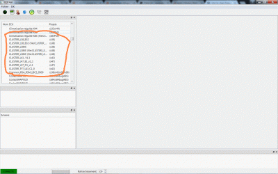

oh why ?? is there no XML with cluster description in databases to DDT2000 ? Or there is another issue ?
By the way, do You know the good source of database files with ecu`s to DDT2000 ot ddt4all ?
I have checked that I don`t have some of the files for example " CLUSTER_x52*" which are shown in drive.ru or youtube.com videos

W bazie bazie coś jest (ja mam) ale czy się połączysz to nie wiem .

WIdze w katalogu ECU to mam je x52 i x79 a w programie sie nie pokazuja.
Teraz widze, ze ja mam jakas wersje od ruskich tego ddt4all z ustawionym na sztywno MEGANE2.
I inaczej wyglada formatka cala, nie ma nawet wyboru vehicles jak u Ciebie.
Czy wy uzywacie tej wersji sciagnietej prosto z GITa ?
https://github.com/cedricp/ddt4all ?
czy skad sciagaliscie swojego DDT4all?

Dziwna sprawa, ja nie mam tak wygladajacego DDT4al , mimo ze sciagnalem teraz i uruchomilem tamta wersje z .ru. Nie mam tez CLUSTERow w DUSTER(x79) tak jak u CIebie anples:(
BYlem z laptokiem w aucie i po skanowaniu , znalazl mi jedynie ECM 1.2 , ABS , i UCH 5.3
Poza tym jak wszedlem poznij w cokolwiek by odczytac, to pokazywal mi ERROR w polach w ktowych powinny byc wartosci parametrow.
Oto ponizej jakie mam ECU dla Dustera x79. Moze jakis plik konfiguracyjny mi trzeba zeby pokazal te ECU ktore zaladowalem i te ktore Ty masz dla DUSTERa czyli CLUSTERy ?
Plik ściągnięto 448 raz(y) 245,93 KB
