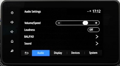

Piotrjg napisał/a:
Po lifcie.
No, chyba ze ktos ma taki i wie gdzie szukac.
Od lat to siedzi w tym samym miejscu: Ustawienia-Dźwięk-wejść w opcję BAL/FAD
Film pokazuje od 9:30: KLIKNIJ
Plik ściągnięto 48 raz(y) 99,36 KB
Ostatnio zmieniony przez Dymek 2022-12-19, 14:28, w całości zmieniany 1 raz
Dziękuję bardzo za podpowiedź. Faktycznie pogrzebałem i można ustawić wg upodobań. Bas był do końca podkręcony - tzn ktoś się bawił w serwisie i nie zmienił ustawień spowrotem.

Zwróć też uwagę na funkcję "loudness", która włącza podbicie tonów niskich i wysokich właśnie przy mniejszej głośności.
