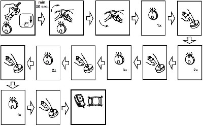

No niestety tak wyglada u nas obluga klienta Dacii. Ja odbierajac moj woz otrzymalem karteczke wielkosci prawka z kodem i skserowana, nieczytelna kartke A4. Gdy spytalem sprzedawcy co zrobic w sytuacji o ktora sie pytasz nie potrafil udzielic odpowiedzi, ale obiecal, ze w dniu nastepnym spyta sie fachmana od alarmow i do mnie oddzwoni - i nie moze sie widac dodzwonic od 9 miesiecy :) [dla zainteresowanych - salon Przyguccy Inter - Car w Lodzi]. No i sam sobie po producencie poszukalem w necie instrukcji obslugi. A wylaczanie alarmu wyglada tak (przyklad dla kodu 12321)

Wysłany: 2012-02-06, 17:21
bushi napisał/a:
super... dzięki... czy przerabiałeś to praktycznie? a tak jeśli mam byś szczery to chyba jestem kumaty inaczej :-( bo nie bardzo mogę się w tym połapać... może parę słów opisu... :oops:

Otwierasz woz kluczykiem, wsiadasz, przekrecasz kluczyk, dioda alarmu mignie (zazwyczaj montowana na granicy slupka i deski po stronie kierowcy), wylaczasz stacyjke i teraz zaczynaja sie schody :)
Dioda zacznie migac. A ty musisz liczyc migniecia. jesli np twoj kod to 34543 to gdy dioda mignie 3 razy musisz wcisnac przycisk przy diodzie, mignie 4 razy i znow przycisk, mignie 5 razy, przycisk, 4 razy, przycisk, 3 razy, przycisk. Gratulacje, rozbroiles bombe, nie trzeba bylo decydowac czy ciac czerwony czy czarny kabelek :D
Sam nie testowalem bo nie mialem okazji byc na odludziu co by innym wyciem alarmu nie przeszkadzac ;)
