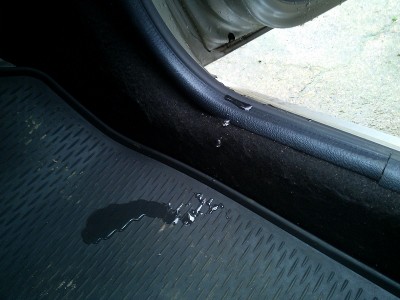

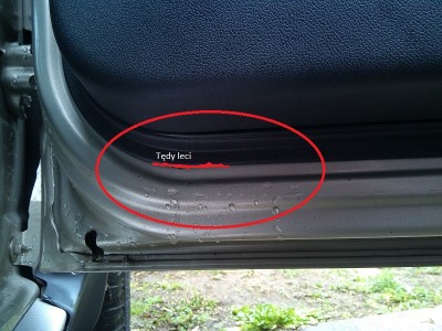

Wysłany: 2012-06-17, 19:27   Woda na podłodze (odp: mastyka, uszczelnienie boczka)
Po obfitych deszczach w środku tygodnia nad ranem znalazłem rano po stronie kierowcy wodę na gumowym dywaniku - widać ciekło sobie po ściance od drzwi. Po dojechaniu do pracy, koło południa zajrzałem do samochodu, żeby zrobić fotkę i znalazłem kałużę po stronie kierowcy :-?
Nie jest to raczej klimatyzacja, a psikusy półtorarocznych uszczelek
Muszę podjechać do serwisu, zanim znowu jakieś monsuny nadejdą

Hej.
Sprawdz droznosc otworow odplywowych wody w drzwiach. Sa na dole, dwa.

Wysłany: 2012-06-17, 23:48
Ammianus napisał/a:
A widać którędy pociekło? :shock: Moje mają prawie 5 latek i na szczęście nic nie przepuszczają...
Posty: 3231
Wysłany: 2012-06-18, 10:03
Ammianus napisał/a:
To wcale nie uszczelki są winne.
To jest dokładnie to co ja miałem u siebie i opisałem kilka postów wyżej.
A streszczając to winna jest mastyka drzwi, która uszczelnia plastikowy boczek z drzwiami. I ogólnie winna jest konstrukcja drzwi w Sandero, która dopuszcza przedostawanie się wody pod plastikowy boczek drzwi.
Aby to naprawić trzeba zdjąć plastikowy boczek drzwi, folią zakleić otwory w drzwiach, aby woda nie dostawała się pod boczek i zmienić mastykę.
Ja już miałem kałużę na wszystkich dywanikach, także wiem co mówię :)
Wymiana uszczelki drzwi nic nie da, bo to nie tędy leci woda.
