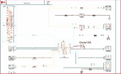

Tak wszystko zagra tak jak myślisz.
Chociaż... alternatywnie można by się chyba podłączyć do B2...?
Do B2 nie wolno się podłączać bo przy włączeniu wycieraczki tylnej ręcznie podasz napięcie na wyjście komputera 645.4 - lepiej tak nie robić, chyba że przez diodę w kierunku do B2 - to wtedy można również do B2 podłączyć A6. Ale taka dioda 15A - Nie wiem jaka jest moc takiego napędu wycieraczki ale jak bezpiecznik jest 20 A to dla pewności dać lepiej diodę 15A aby wytrzymała, np. taką :
http://allegro.pl/item875..._50ns_2_20.html
Dlatego lepiej jednak do B3 podłączyć bo wtedy żadnych diód nie trzeba- B3 powinno być wyprowadzenie w złączu - skoro jest na schemacie to w gnieździe zespołu przełączników powinno być w 100%.
Rysunek pokazuje dwie metody podłączenia :
Na zielono - najlepsza metoda
Na czerwono również dobra metoda ale potrzebna jest dioda 15A, no chyba że przez przekaźnik to zrobić - ale na pewno B3 istnieje i połączenie na zielono da się zrobić.
Podsumowując B3 na pewno jest i najlepiej połączyć A6 z B3. :mrgreen:
Plik ściągnięto 578 raz(y) 76,76 KB
Ostatnio zmieniony przez jackthenight 2010-01-12, 05:59, w całości zmieniany 7 razy

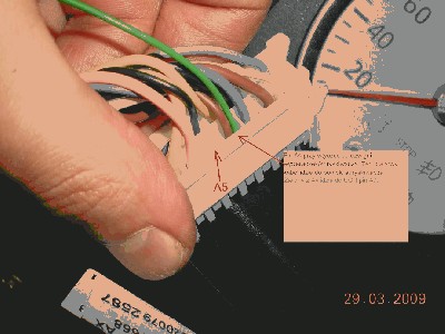

le pewną nadzieję daje fakt, że w schematach dla aut produkowanych od 2008 r. coś tam do tego B3 jest jednak podpięte.
Tak u mnie do B3 jest podłączona masa.
Plik ściągnięto 517 raz(y) 83,14 KB
Ostatnio zmieniony przez jackthenight 2010-01-12, 06:00, w całości zmieniany 5 razy

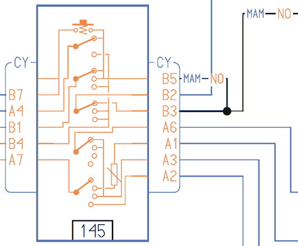

Tę fotkę oczywiście pamiętam z jej pierwotnego tematu, ale w schematach widziałem też coś takiego jak poniżej - i jak widać: zonk! - bo jest inne oznaczenie tego pina...
Bez dojścia do styku i przetestowania się nie obejdzie - tymczasem podmieniam w pierwszym poście na wersję z B3, bo oznaczenie A5 było wzięte z jakiejś renówki (bodajże Laguna II) z fizycznie identycznym podzespołem, ale najwidoczniej inaczej opisanym. (Było to zanim dorwałem nowsze schematy - temat jak zwykle "chwilę" u mnie leżakował <: ).
(Schemat z Sandero, ale pozostałe Dacie z tylną wycieraczką mają takie same).
Plik ściągnięto 23799 raz(y) 8,16 KB
