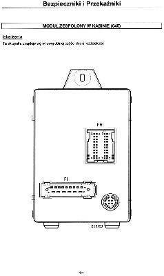

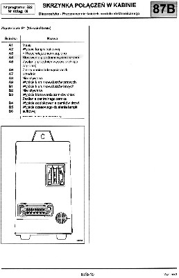

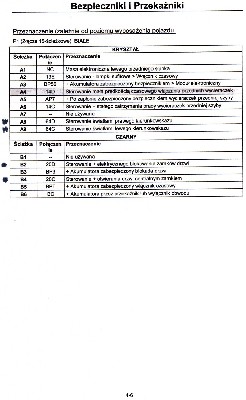

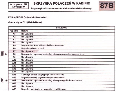

To powiedz mi jeszcze gdzie szukać tej białej kostki przy kolumnie kierownicy ew. co trzeba rozebrać żeby się do niej dostać.
Bo ja to widzę trochę inaczej i tak właśnie robiłem
Brązowa wtyczka pin A7 w złączu UCH ta wielopinowa składająca się z dwóch kostek,
a Twój kabelek wg rozpiski którą posiadam znajduje się w białej kostce PI więc nie trzeba ciągnąć kabelka pod kolumnę kierownicy skoro mamy go w tej kostce. Załączam zdjęcia i ja to właśnie tak łaczyłem.I nie działa.

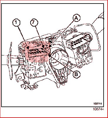

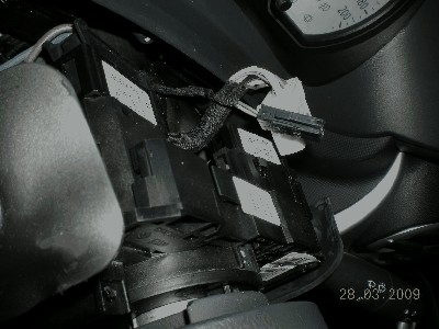

Wysłany: 2010-01-09, 19:18
Pawlo to źle łączyłeś.
Aby dostać się do białej wtyczki przy kolumnie kierownicy musisz zdjąć plastykową osłonę kolumny kierownicy - dwie śruby od dołu kolumny odkręcasz i plastykową osłonę kolumny zdejmujesz.
I teraz po prawej stronie kolumny tam gdzie jest dźwignia od włączania wycieraczek, spryskiwaczy masz białą wtyczkę(z niej bierzesz A4), widoczna również na drugim zdjęciu jest zespolona dźwignia i miejsce na żółto do którego właśnie nasza biała wtyczka wchodzi.
