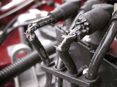

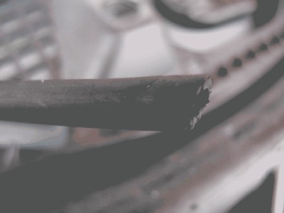

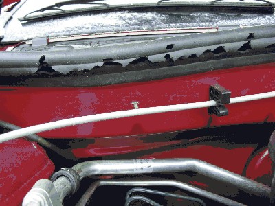

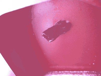

Wysłany: 2010-12-26, 16:09   szczur czy kuna w aucie?
W mojej nowiusieńkiej ( 1. miesiąc) Daci Stepway coś mi zjadło kable do spryskiwaczy i pogryzło kable zapłonowe a także uszczelkę pod maską..... Czy ktoś wie, co to mogło być?
Plik ściągnięto 457 raz(y) 60,58 KB
Pozostałości po kablu do spryskiwaczy
Plik ściągnięto 485 raz(y) 78,23 KB
Kable zapłonowe
Plik ściągnięto 547 raz(y) 110,34 KB
Pogryziona uszczelka :-(
Plik ściągnięto 468 raz(y) 129,04 KB
Ostatnio zmieniony przez Gość 2010-12-26, 16:11, w całości zmieniany 1 raz
Wysłany: 2010-12-26, 16:27
Ja stawiam na Kunę. Usuń szkody, zamontuj odstraszacz i ciesz się nowym autem:)
