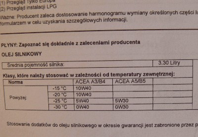

Wysłany: 2013-02-08, 14:48
Tu nie chodzi o "przepłacanie" tylko odwrotnie. Jak się poszuka można trafić oleje o lepszych parametrach w cenach niższych niż oleje nieco gorsze.
I tak, wg załączonej tabelki przeglądów mojej Dacii , 5w40 A3B4 i 5W30 A5B5 są odpowiednikami. Z tym, że klasę A5B5 opisuje się jako najwyższą możliwą klasę jakościową. Widziałem ostatnio ten drugi w promocji jako sporo tańszy.
