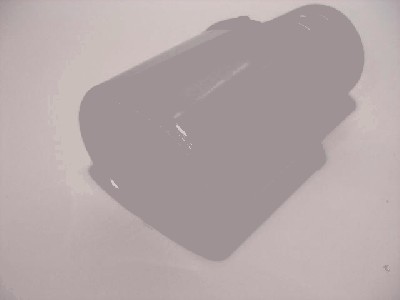

W Stepway masz "zagwarantowana" sportowa koncowke wydechu ;-)
Ja do swojej laureatki zamowilem takie cos.
Koncowka wydechu
Plik ściągnięto 294 raz(y) 22,82 KB

A po wiela i gdzie takie końcówki sprzedają Mekintoszu?
Pomógł: 36 razy
Posty: 4286
Wysłany: 2010-12-27, 13:54
krakry1 napisał/a:
http://allegro.pl/koncowk...1366471029.html
32 zl z wysylka.. na razie czekam na nia :-)
Posty: 1887
Wysłany: 2010-12-27, 15:10
Thank's za odp. :-D

O matko ale komin. Jednak cena wskazuje, że magiczny chrom się złuszczy bardzo szybko.
Pomógł: 36 razy
Posty: 4286
Wysłany: 2010-12-28, 10:56
marektbg napisał/a:
Cena jest dosyc atrakcyjna. Jak sie zniszczy zbyt szybko kupie inny za jakis czas. Byc moze okaze sie calkiem niezly ten "komin" ;-) Celowo kupilem o przkekroju prostokatnym koncowke by jak najlepiej sie komponowala z wycieciem w zderzaku sandero.

Wysłany: 2010-12-28, 11:06
Ja mam w okolicy "miłośników" takich końcówek. W dwóch samochodach nie przetrwały tygodnia.
Posty: 1887
Wysłany: 2010-12-28, 11:44
Może głupio zapytam, a jak się takie cudo mocuje do rury wydechowej? :?:

Wysłany: 2010-12-28, 12:07
Zasadniczo się przykręca ;-)
Pierwszy raz montuje, gdyz oryg rura wyglada koszmarnie. Male g... w wielkim otworze zderzaka. Powiedz mi jak sie trzymaja koncowki w innych markach ? Tzn fabryczne - sa wspawane, ze takie trwale ?
