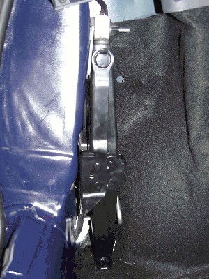

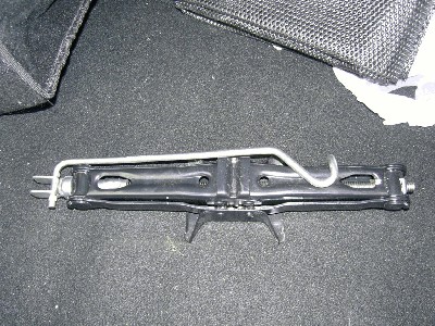

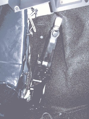

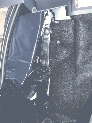

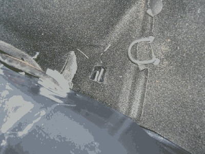

Zgodnie z obietnicą dodaję fotki podnośnika, sposobu jego złożenia i miejsca, gdzie "wchodzi".
Mam nadzieję, że to pomoże Ci w rozwiązaniu problemu.

Już wiem, czemu nie pasowało. Lekko wygiąłem tą "wajchę" od pokręcania lewarkiem i mi nie pasowało do złożenia.
Wysłany: 2011-01-19, 20:12
Najważniejsze, że po problemie.
