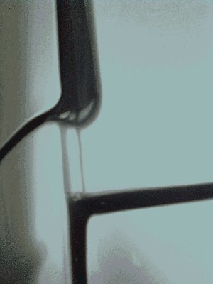

Dziś zauważylem pęknięcie lakieru w miejscu połączenia dachu z tylnym słupkiem. Jakby zmęcznie materiału ? Przypomniałem sobie, ze ktos Dusterem miał podobny problem. W kwietniu mam przeglad po 30 tys + kontrola antykorozyjna. Zgłoszę to oczywiście. Ciekawe co zechca pomalowac i na ile zaproponuja zabrac pojazd ?
Martwia mnie takie niespodzianki po niespełna 2 latach użytkowania - co bedzie jak sie gwarancja skonczy ?
Foto ponizej:
Rysa-pękniecie
Plik ściągnięto 290 raz(y) 224,27 KB

Jam Ci miał podobny przypadek opisany circa about ;-) tutaj
serwis łyknął to bez problemu, aczkolwiek umówiliśmy się na korektę na późną wiosnę, żeby sprawdzić czy to się dalej nie propaguje:
i się nie propaguje. dzisiaj sprawdziłem.
Zwróć proszę uwagę na to, że charakter pęknięcia jest niemal taki sam u mnie jak i u Ciebie. Nawet dopatrzyłem się podobnego "uskoku tektonicznego"
W Zodiacu w RZ usłyszałem, że problem znany jest też min z Clio.
Jakby zmęczenie materiału ?
Raczej nie. Inna rozszerzalność masy plastycznej którą zabezpieczono spoinę i farby :-/
U mnie na zmęczeniówkę zdecydowanie za wcześnie,a test sztywności budy zrobiłem w listopadzie. I jest super. Vide: cytowany wyżej wątek.
P.S>"
Jan Ostrzyca też to miał, zaprawił we własnym zakresie i problem zniknął
