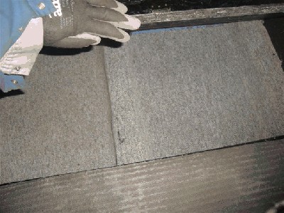

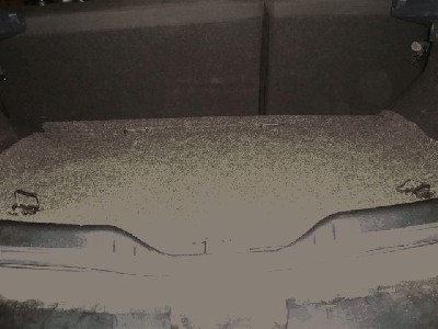

Tchnięty weną twórczą poświęciłem pół dzisiejszej soboty i zbudowałem coś takiego:
wszystko skrywa dyskretna wykładzina - bez obaw że przez szybę ktoś zobaczy za dużo... widać też uchwyty do pasów transportowych

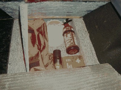

w pakownym zamykanym schowku najważniejsze do życia (gąbka i dezodorant też o czymś świadczą)
Plik ściągnięto 273 raz(y) 76,66 KB

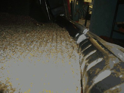

dzielony schowek, z dzieloną klapą na zawiasach.
Plik ściągnięto 216 raz(y) 74,12 KB
nie dużo burty zostało

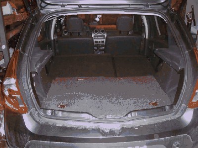

rzut ogólny, w ten sposób po złożeniu foteli jest jeden poziom podłogi

W sumie pod podłogę weszła mi zawartość plastikowej skrzynki po mięsie ;) (nie, nie skrzynka mięsa)
Zrobiłem skuchę - kosztem tego że schowek jest dzielony, nie mieści mi się statyw od aparatu (stały element bagażnika)
