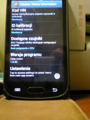

Nie udało mi się znaleźć spolszczenia.
Android sam tłumaczy nagłówki menu i nazwy wskaźników wg ustawienia języka urządzenia, pod warunkiem odznaczenia tej opcji w ustawieniach "adapter status">> ustawienia>>ustawienia ogólne> Domyślnie po angielsku "Default to English"
widok ekranu jak w załączniku
