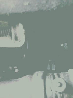

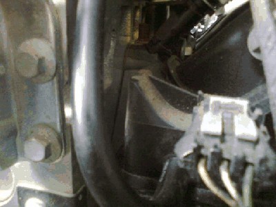

Zaglądałem dokładnie pod maskę samochodu i zauważyłem że po prawej stronie pod osłona filtra powietrza , obok linki od gazu znajduje sie przewód (wężyk ) i jest lekko zaolejony jak równiez plastikowa osłona pod nim , może ktoś wypowiedzieć się na taki temat ?
na zdięciach tego nie widac gdyż wcześniej powycierałem.

Nie wiem, czy dobrze widzę, ale najprawdopodobniej może to być przewód pochłaniacza oparów oleju - miałby więc prawo być razem ze swoją okolicą w nieznacznym stopniu zaolejony...

Dziękuję za odpowiedź (też mi się tak wydaje ), może jeszcze Ktoś to potwierdzi.
