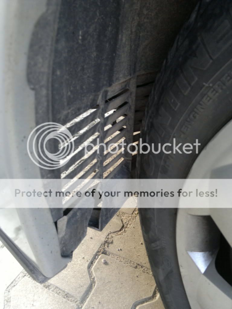

Megane z profilu, coś się stało że pociągając za wajche w środku od otwierania maski nie otwiera maski. Co to może być i ile kosztuje ?

W escorcie miałem coś takiego i okazało się że pękła linka. Zamienników brak, tylko oryginał za 200zł. Wyrzuciłem uchwyt, związałem końcówkę linki do zużytej skrobaczki do szyb i działało - troche druciarstwo, ale w aucie przeznaczonym na dojeżdżenie do końca olewałem to

U mnie pękła pękła linka (a dokładnie nitowanie :-x )

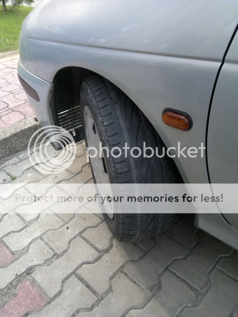

Jak się nazywa ta część przedstawiona na rysunku, zaznaczona na czerwono. Ile kosztuję, jakie ma numery referencyjne. Jeszcze mnie interesuje to samo tylko dla wszystkich kół + osłona silnika. Bo niedługo będę rozmawiał z znajomym który dużo grzebie w samochodach i chce się z nim dogadać

Zaznaczone to "NADKOLE L.P." - 7700434564, 279 zł brutto.
P.P. - 7700434563, 252 zł.
L.T. - 7700434576, 173 zł.
P.T. - 7700434575, 170 zł.
Osłona silnika: 7700272728, 1027 zł.
