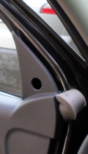

Ma ktos z Warszawiakow pozyczyc rodzaj frezu do plastiku, bym mogl precyzyjnie nawiercic otwor w "twardym jak kamien plastiku" daci ?
Ew. czym mozna to zastapic, by nie poszarpac powierzchni ?

W desce rozdzielczej na podszybiu wywierciłem otwór na przewody do nawigacji itp. wiertłem 12 trzymanym w ręce - wiertarką tam nie podejdzie. 2...3 minuty kręcenia i wyszło bardzo ładnie.

Tylko otwor ma byc 34.5 mm w tym miejscu :

No to wiertło 34,5 albo choinka i 10 minut wiercenia. ;-) Zacząłbym i tak mniejszym wiertłem. Na końcu fazka nożyczkami. Plastik to bardzo wdzięczny materiał.
Łatwo też wytopić otwór, ale o średnicy 6mm mniejszej, a później pilnik, a przy tym można się spocić, można też porysować plastik, jeśli operator pilnika narwany.

Takie otwory elegancko "wycina się" lutownicą.

Jak nie masz wprawy, to na gorąco nie próbuj - naturalnie wytapianie lutownicą transformatorową miałem na myśli, nie palnikiem acetylenowym. Ale i tak brok - nadlew przy linii cięcia będzie na 2mm, i gdy lekko idzie, to łatwo przedobrzyć, a cofnąć - bardzo trudno.

Ten nadlew, to jak się za szybko nie jedzie można spokojnie paznokciami pościągać. Zawsze można też od mniejszego otworu jechać, albo gdzieś po prostu poćwiczyć ;-)
Plus taki, że napewno nam nic nie pęknie jak ktoś za bardzo na dziurę napalony :-P
