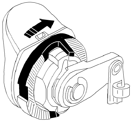

O to pytasz? (u mnie akurat nie ma zamka więc tak trochę po omacku :roll: )

Beckie napisał/a:
O to pytasz?
To chyba ten stary zamek. Tu demontujesz całość z klapy a kolega pytał o możliwość wyjęcia samego bębenka z wkładu zamka.
Choć po prawdzie najwygodniej będzie po odłączeniu cięgna wyjąć całość i dopiero rozbierać dalej.

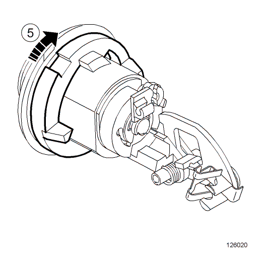

U mnie bębenka już nie ma - chodzi mi o to, jak wyjąć tę plastikową wkładkę w której montowany jest bębenek. W manualu jest tylko informacja, żeby wyjąć bębenek z klapy bagażnika. A ja chcę wyjąć to w czym bębenek jest zamontowany.
Wysłany: 2011-10-14, 20:18
Od środka powinien być chyba taki pierścień-nakrętka:
Plik ściągnięto 18107 raz(y) 11,52 KB

Kotus napisał/a:
Przepraszam, niedoczytałem. Jaki jest koszt takiego zameczka?
I jak się zdaje kolega znalazł to co trzeba.

Bardzo dziękuję, Laisar. Jesteś niezawodny! Właśnie o to mi chodziło.

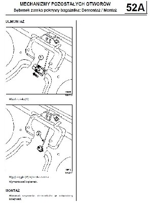

Witam . Mam taki problem. Rozwaliłem klapę bagażnika. Po zakupie innej ostał mi się jeden problem.Popękała ta tuleja od wkładki bębenkowej ,tzn. nie całkiem ,ale uchwyt od cięgna ,które odpowiedzialne jest za otwieranie przyciskiem tejże klapy. Teraz otwierać mogę klapę tylko od wewnątrz(popycham dżwigienkę na której jest zamontowany metalowy haczyk). W związku z tym prośba o rysunek jw. tylko nowszej wersji z centralnym zamkiem. Może uda mi się odwzorować element który wessał odkurzacz.
Wysłany: 2012-10-16, 11:06
Proszę:
Plik ściągnięto 17400 raz(y) 20,51 KB
