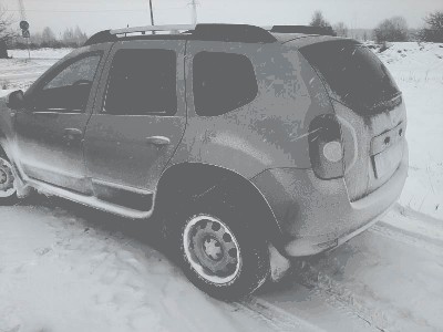

A PRZED ODŚNIEŻENIEM ZDJĘCIA?
Wysłany: 2012-02-15, 15:04
już po wstępnym odśnieżeniu :mrgreen:
Plik ściągnięto 640 raz(y) 51,69 KB
