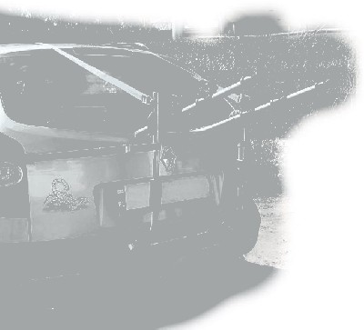

Ewentualnie na klape - przykladaowe rozwiazanie
http://allegro.pl/bagazni...1407687905.html
Plik ściągnięto 341 raz(y) 70,58 KB
Wysłany: 2011-02-06, 11:26
a co z widocznością świateł tylnych po założeniu na bagażnik rowera/ów? nie wygląda to dobrze... :-(
