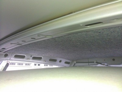

Kupiłem te nitonakretki 15 zl/szt. W ASO jednak nie bardzo wiedzą jak to wymienić gdyż podobno z drugiej strony jest profil zamknięty i nie ma jak złapać tego elementu. Jak się go rozwierci, to jest ryzyko uszkodzenia lakieru, ponadto ta rozpłaszczona część nitonakrętki wpadnie w profil i będzie - o zgrozo - brzęczeć. Umówiłem się, że spróbuję sam je wydobyć zaś oni mają odp nitownice i mi je założą. Ktoś rozbierał ost podsufitkę jak to faktycznie wygląda ?
Jak kiedyś wygłuszałem dach nie zwróciłem uwagi , mam tylko takie foto poglądowe. Są otwory techniczne ale czy na mocowanie tych nitonakrętek ?

Bardziej niż wycena zastanawia mnie, czy te elementy które można kupić jako część zmienna są wymieniane. Czy jest tak jak mówi Pan blacharz z ASO, że to zamknięty profil, czy są otwory technologiczne.

Na moje oko są tam normalne otwory technologiczne. Podsufitka w dół i rozwiercić. Jeśli to nie ameliniowe to wyciągniesz magnesem.
Teraz nie potrafię sobie przypomnieć jak jest z tym dachem, te belki wzmacniające w którejś są przykręcane i delikatnie wklejone na masie uszczelniającej, więc może jakby sie dało odkręcić i oderwać to tam byłby dostęp jeśli byłby to profil zamknięty. Ale to tylko takie gdybanie.

Naprawa zakończona. Dla potomności. W sandero po obniżeniu podsufitki mamy dostęp przez otwory technologiczne do tych nitonakrętek. Należy je po prostu od zewnątrz rozwiercić wiertłem 9,5 mm, pilnując, by nie spadły do słupka A lub B. Ważnym elementem jest metalowa blaszka podkładka, która usztywnia mocowanie nitonakrętek. Sposób ze śruba i nakrętka - zastępczy - nie działa, zbyt duża siła musi być użyta. Po usunięciu uszkodzonych nitonakrętek blaszka nie ma na czym się trzymać, wiec tez trzeba na nią uważać by nie wpadła do profili słupka. Potem wystarczy założyć nowe nitonakrętki. Wymaga to nitownicy takiej większej. Czas pracy około 3-4 h z demontażem podsufitki. Niestety próba dojścia przez odgięcie podsufitki może się skończyć jej pęknięciem, załamaniem.
