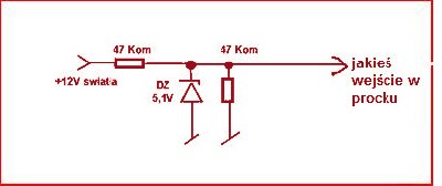

Pytanie drugie: jak owe termometry wykrywają, że są włączone światła mijania? Znowu dzielnik napięcia i wejście jakiekolwiek i patrzymy - jest prund, nima prundu, czy przekaźnik jaki po drodze, czy jeszcze co innego?
Jest wiele metod. Najprostszą jest chyba użycie dwóch rezystorów 47 kom i jednej diody Zenera 5.1V i podłączasz tak, jak poniżej na zdjęciu.
Wtedy stan 0 na wejściu mikrokontrolera to włączone światła, a stan 1 to światła wyłączone.
edit: powinno być :
Wtedy stan 1 na wejściu mikrokontrolera to włączone światła, a stan 0 to światła wyłączone.

jackthenight napisał/a:
Chyba jednak w tym przypadku 1 jest informacją o włączonych światałach jeśli +12V pojawia się po ich uruchomieniu (a tak opisuje to schemat) :) Załączony schemat to najzwyklejszy zasilacz parametryczny zastosowany jako "kondycjoner" wejścia binarnego - bardzo dobry pomysł ponieważ mamy za jednym zamachem zabezpieczenie nadnapięciowe.
Inne sposoby to oczywiście inwerter na tranzystorze (wtedy rzeczywiście 0 będzie informacją o włączonych światłach), czy opisywany dzielnik...
Ostatnio zmieniony przez Osfald 2012-05-20, 10:20, w całości zmieniany 1 raz

Osfald napisał/a:
Faktycznie źle napisałem :) Ale i tak by kolega bebe doszedł do tego po testach :)
