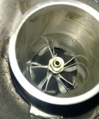

Posprawdzalem rury -przeplywomierz - turbo i zerknalem na turbo - zero luzow na wirniku kompresji . Odme docisnalem i przeczyscilem . Jednak auto nadal cos nie idzie jak kiedys.
