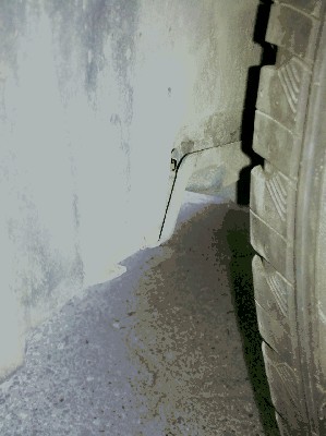

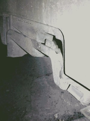

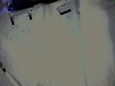

Przyjrzalem sie mocowaniu nazwijmy to osłony pod zderzakiem do przedniego nadkola. Wchodzi ono na rodzaj zatrzasku. Niestety ale po obu stronach wyskoczyło ono z tych zapiec i za cholere nie udaje sie ponownie zlaczyc. Jakby cos sie obluzowalo, jakis kołek/srubka odpadla, moze cos ulamało ? Niby nic ale z drobiazgow wkurzajacych. Zrobiłem foto ale nie znalazlem innego mocowania niz ten slaby zatrzask. Ma ktos schamat jak to jest fabrycznie łaczone te dwa plastikowe elementy podwozia ? Byc moze cos urwalem, zgubilem. Nawet zauwazylem, jakby mi sie rozeszla szpara pomiedzy nadkolem a zderzakiem. Moze po cichu ktos mnie lekko stuknal w zderzak ? Bede wdzieczny za info od Was. Oczywiscie do ASO z tym pojade przed wakacyjnym wyjazdem.

wypadł Ci taki dość duży kołek z tej plastikowej osłony pod zderzakiem... to się trzyma na słowo humoru tak swoją drogą... Jako że już kilka razy wymieniałem kołek (1-2 na rok) (kilkadziesiąt groszy u sąsiada) to powiem Ci że to nic groźnego i nic Ci nie odpadnie..

Hmm wyglada, ze wypadly oba, bo po obu stronach sie rozłazi. Moze Laisar ma jakis rysunek miejsca z tym nieszczesnym koleczkiem ?

Dziękuję za link. Rozumiem, że mogły odpasc koleczki z żółta strzałka na schemacie?

Byłem w ASO, wszystkie koleczki na miejscu a osłona odstaje. Pracownik ASO zaproponował podwiazanie odstajacego elementu plastikowa tasiemka samozaciskajaca. Stwierdzil, ze TTM, slaba jakosc materiału z ktorego go wykonano. Przy okazji obmacałem nowego stepway oraz sandero black line. Tez idealnie nie dolega !
