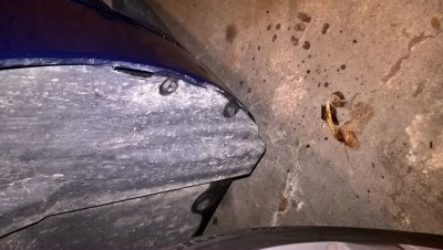

Mam problem/nie problem, bo w sumie mógłbym to olać. Jak zdemontować lub chociaż odchylić przednie nadkole w miejscu gdzie montuje się chlapacz. A po co? A, bo zbiera się za nim [nadkolem] syf. Wypłukać się nie da, palcami wyciągałem jakieś liście, błoto i inne takie ale pewnie zostało sporo jeszcze. Na zdjęciu widać niby wkręty ale odkręcić się nie da - kręcą się w miejscu. Da się coś z tym zrobić bez demolowania połowy auta i żeby nie zeszło 3 dni przy tym?

Arczi, te dwa wkrety sa to spinki dosc ciezko to wykreci. Musisz podwazac( tylko ta srube nie podkladke) i wykrecac. Ja u mnie wyrwalem jeden przy demontazu nadkola , bo nie umialem tego wykrecic i targalem za nadkole. Wyglada to mniej wyiecej tak. Latwo nie bedzie, ale nie marrtw sie nie sa drogie.
https://www.google.fr/sea...7txIKfSKMohh9M:
Przy montazu nie wkrecasz tylko wciskasz.

Najpierw spinka 9, potem nakrętka 10 i wtedy można zdjąć osłonę 2.
Potem wszystkie spinki, wkręty i nakrętki - 7, 16, 17, 18, 19 i 20.
I już można wymontować nadkole 6.
A te spinki ze zdjęcia wyglądają tak - teraz powinno być jasne, jak je wyjąć:

Teraz jasne, pytałem, bo nie chciałem nic urwać. Wiadomo, drogie może nie są ale CZAS :-D Jutro zabieram się do roboty przy okazji zmiany kół na zimowe. Dzięki wielkie. Jak już rozbiorę to zrobię foto co to tam znajdę za skarby.

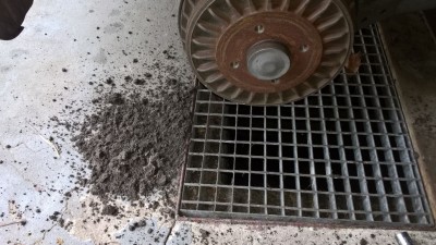

jeszcze inny patent jak otwierasz drzwi (nie wiem jak w dokerze, w dusterze teraz napchali pianki w sandero nie było nic), wkładasz końcówkę na myjni (albo koncek szlałcha) i cały syf wychodzi a przynajmniej większość ;)

wat, widać piankę po otwarciu drzwi, też dobry motyw. Leń jestem dlatego spróbuję najpierw tego. Później ewentualnie, pierwsze zamówić te spinki/kołki i dopiero rozbieranie nadkola. Urlop mi się kończy a tu takie roboty wyskakują :-D

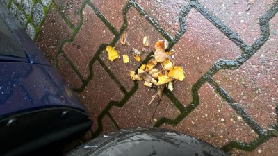

No ok. Zrobiłem to metodą wata, wypłynęło tego trochę. Błoto nie jest tak widoczne, bo spłynęło z wodą a liście wyciągałem - jak tam dostają się to nie mam pojęcia. Sumienie uspokojone ale i tak chciałbym to rozebrać po zimie. Zamówię potrzebne kołki razem z częściami na przegląd. Teraz wiem co i jak, więc tylko czasu trochę potrzebne. Ciekawe rzeczy można też znaleźć na rurze od wlewu do baku (foto 2) a to nie wszystko, bo sporo wpadło do kanału.
