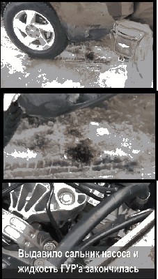

To najprawdopodobniej płyn z układu wspomagania. Płyn w układzie wspomagania ma kolor czerwony, jak krew, wiśniówka, sztandar, lub piaski Birmy.... Sprawdź proszę poziom płynu w żółtym zbiorniczku umieszczonym nad chłodnicą i oznaczonym kierowniczką.
Opis "bukwami" na ostatniej klatce oznajmia iż: "wycisnęło dławnicę pompy układu wspomagania ( ГУР=ГидроусилительPуля) i płyn (hydrauliczny) się skończył"
Płyn wspomagania jest czerwony jak krew. ГУР=ГидроYсилитель Pуля ;)
