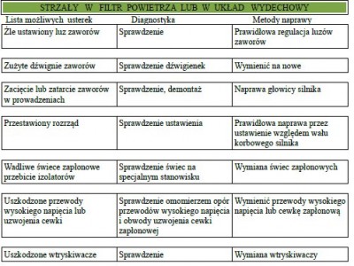

Wysłany: 2017-02-16, 20:40
Tabela niedomagań
Plik ściągnięto 45 raz(y) 58,83 KB
