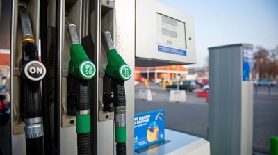

Ja na szczęście nalałem ropę do traktorka z kanisterka. Nie skojarzyłem co tam było. Wyssałem to pompką ręczną i pomogło. Ale przez parę minut dymiło.
A na saturatory to trzeba patrzeć dwa razy, czasami jest więcej nalewaków i obok siebie są dwa ON , dwa PB , a chwycić można już nie ten co trzeba.
A tutaj co przydarzyło się jednej z "blondynek" w necie:
"..– Niech pani na zawsze sobie zapamięta, że jeśli już dojdzie do pomyłki i nieodpowiednie paliwo trafi do baku, nigdy, nie należy uruchamiać pojazdu. Nie wolno nawet odpalić silnika – dowiaduję się od mechaników – Starsze diesle mogły poruszać się nawet z kilkunastoprocentową domieszką benzyny, a nowe nie tolerują jej w najmniejszych nawet ilościach.
Montowane teraz delikatne układy zasilania, czyli pompa wtryskowa i wtryskiwacze, wymagają ciągłego smarowania, także przy pomocy oleju napędowego, a jak wiadomo, benzyna nie ma właściwości smarujących. Dlatego już przy niewielkiej domieszce benzyny do oleju napędowego właściwości smarne paliwa na tyle pogorszą się, że mogą spowodować poważne uszkodzenia – kontynuują swój wywód mechanicy. Spoglądając na mnie z uśmiechem pod nosem. Mnie wcale jednak nie jest do śmiechu.
Z dalszej części „lekcji” dowiadują się, że w przypadku zalania samochodu z silnikiem benzynowym olejem napędowym konsekwencje są znacznie mniejsze. Taka sytuacja rzadko się zdarza, bo wlew jest mniejszy niż średnica pistoletu do ropy. Silnik po przejechaniu krótkiego dystansu po prostu zgaśnie, bo ropa zanieczyści świece. Naprawa ograniczy się do oczyszczenia baku i wymiany filtra paliwa.
Nie zawsze jednak można liczyć na takie szczęście. Często zdarza się, że już 5-procentowa domieszka oleju napędowego do benzyny grozi uszkodzeniem katalizatora. "
