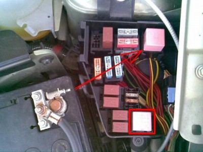

Problem wydaje się rozwiązany. Wysiadł ten oto przekaźnik zaznaczony czerwonym czworokątem. Strzałki nie bierzcie pod uwagę bo fotka zapożyczona z tego forum. Naprawiony na razie metodą doraźną. ;) Choć jak dobrze czytam z rysunków od Laisara to jest to przekaźnik 336 czyli przekaźnik dużej prędkości zespołu wentylatora.

Wcale i nie zawsze trzeba go wymieniać. Jak po puknięciu działa to możesz zostawić. Jak się zdarzy jeszcze raz czy dwa to wymieniaj bezwzględne. Chociaż koszt przekaźnika w porównaniu z kosztem akumulatora jest śmieszny. A zdojony do zera akumulatory długo już nie pociągnie. W zimę da o sobie znać. Mimo że teraz niby chodzi.
