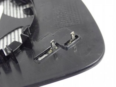

Jeśli lusterka mają elektryczną regulację, to jednocześnie są też podgrzewane.
Za podgrzewany zamiennik nie wydasz więcej jak 30zł.
Z tyłu wkład musi mieć te styki:
