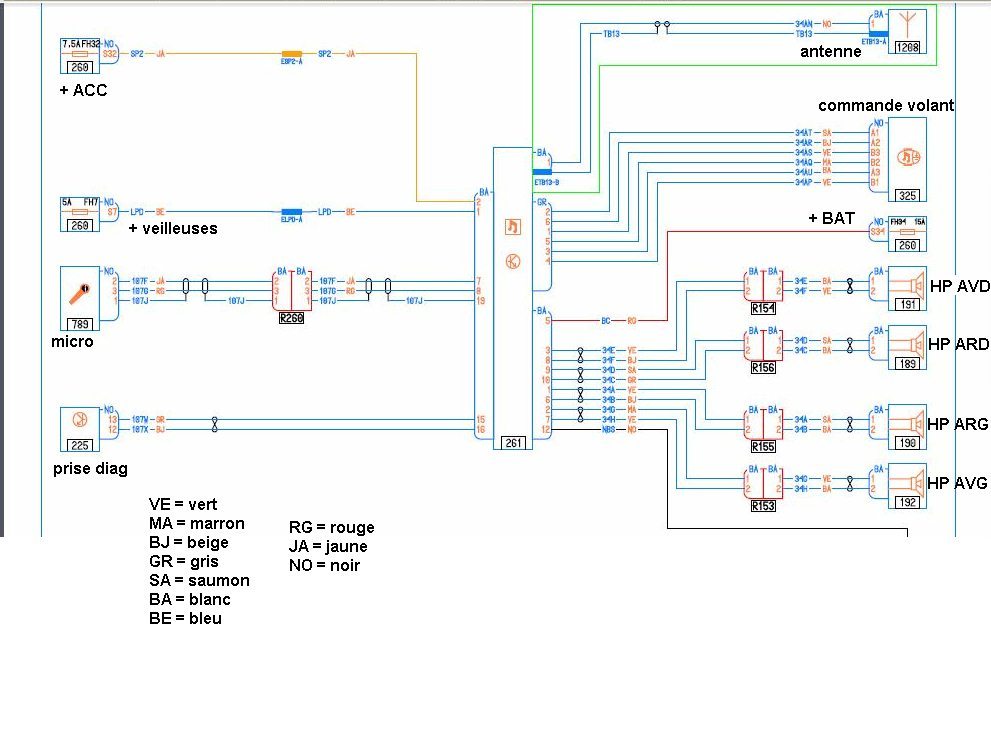

jas_pik - 2016-10-07, 16:58
Aby CLIP zobaczył to radio to muszą być podłączone przewody CAN_H, CAN_L
A rozpiską połączeń masz identyczną jak w MN
A oprogramowanie CLIP-a musi zobaczyć sieć pod nazwą Multimedia
Schemat poniżej
WooojaS - 2016-10-07, 20:40
Ok, na dniach podlacze mu piny can'owe. Mam nadzieje ze dostane gdzies piny do wtyczki radia. A jest tam jeszcze pin prędkości - do automatycznego podglasniania - to chyba z uch by bylo trzeba wziąść?
A ddt by nic nie zobaczyl?

laisar, coś od dustera:
http://duster-en-vadrouil.../diag-radio.pdf
Tylko nie po angielsku i chwile zajmie mi dojście czy jest cos o kablach :)
Jest cos o błędnych wpisanych kodach:
laisar - 2017-10-22, 09:53

We "Własnościach dokumentu" jest "MR-453-X79-86A050", czyli dokładnie to samo co wziąłem za przykład i nie zawiera niczego o kablach.
tosiek - 2017-10-22, 11:35
laisar, jak nic nie ma w manualu od medianav to nie mam pojęcia co oni wpinali. Ty miałeś medianav czy zwykłe radio jak wpinali?
