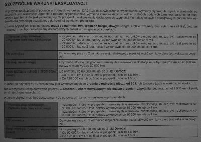

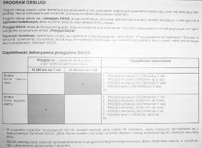

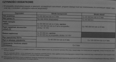

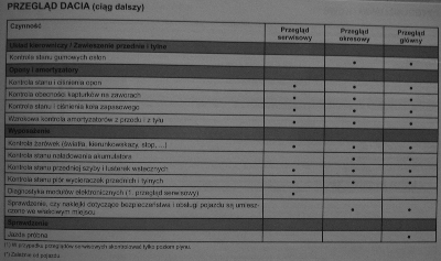

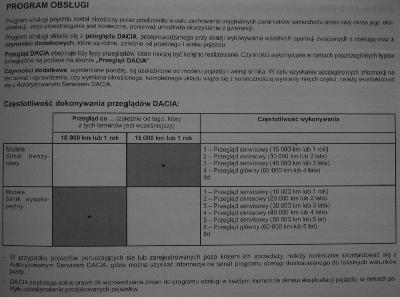

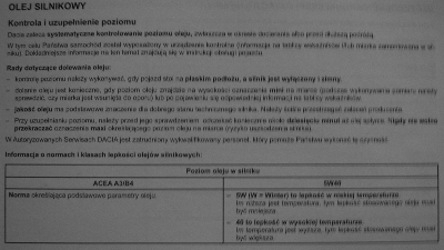

Chociaż od 28 lat jestem użytkownikiem samochodów (Fiat126, Polonez, Matiz) teraz mam przyjemność jeździć Loganem. Kupiłem ten samochód jako dwuletni - ale brakuje mi książki serwisowej. Nie wiem jakie są przebiegi międzyobsługowe, jaka jest pojemność miski olejowej, jakie zalecane są oleje itp.
Jeżeli ktoś ma na zbyciu taką literaturę, albo zechce mi coś na ten temat napisać, będę bardzo zobowiązany.

Ależ proszę bardzo (:
