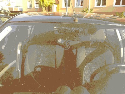

Ja mam Omega 720p - http://www.youtube.com/watch?v=s3Ofk4L37IM
Rejestrator przy lusterku wstecznym, kabelek puściłem za podsufitką potem za plastikiem słupka przedniego, pod uszczelką, pod wykładzinę i widać tylko kawałek przy konsoli środkowej, gdzie mam podłączoną rozdzielkę na CB radio i kamerkę.
Wydaje mi się, że to wystarczy.

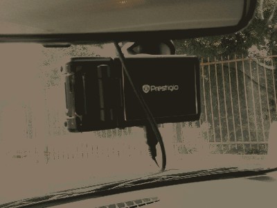

Polecam Prestigio Roadrunner 511 np. masz tu: http://allegro.pl/prestig...3424953571.html Sam mam model 510 (prawie identyczny): obraz brzytwa, dźwięk świetny, natychmiastowe przełączanie pomiędzy odcinkami nagrania, kable do kompa itd.. Świetny sprzęt - sprawia wrażenie solidnego i taki jest.
Wersja: Laureate Pomógł: 12 razy Dołączył: 22 Mar 2009 Posty: 1887 Skąd: lubelskie
Wysłany: 2013-08-07, 16:19
Kartę trzeba dokupić. W noc niestety jak w większości kamerek jest gorzej. Ma tryb nocny - jest w miarę dobrze (jak na filmowanie w nocy) przy oświetleniu ulicznym - w całkowitych ciemnościach tzw. doopa blada. Jest w niej bateria li-jon z jakieś popularnej komórki (teraz nie chce mi się grzebać z jakiej) - więc w razie czego, można będzie bez problemu wymienić. Co do filmowania na samej baterii, to ile wytrzymuje - nie wiem, nie próbowałem - kamerkę używam zawsze podłączona do zapalniczki. Ma funkcję włączenia się i wyłączenia jak odpalasz i gasisz zapłon.

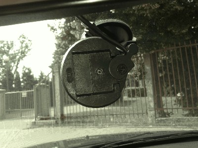

Mocowanie jest na takim uchwycie z kompletu - ja uznałem, że jest do tyłka i mam własny uchwyt:
1. Szybko złączka fotograficzna SIMA - taka: http://www.ebay.com/bhp/sima-tripod
2. Podstawka szybko złączki dokręcona do starego uchwytu z kamerki NO NAME (poprzedniej) - druga część przykręcona do kamerki
Co to daje? Jest to rewelacja: montaż, czy demontaż kamerki to 2 sekundy. Wajcha w dół: wyjęcie / włożenie kamerki + włączenie/ odłączenie przewodu zasilania.
