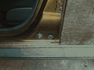

Termometr zabudowany zgodnie z waszymi instrukcjami i podpowiedziami ,po wyciągnięciu uszczelki drzwi łatwo umieścić kable,wygląda to tak.Teraz czas na moduł domykania 2 szyb, ale czekam na lepszą pogodę .Dzięki że istnieje takie forum, zawsze można samemu ulepszyć swoja auto.Po dłuższej jeździe musiałem zmienić miejsce termometru z powodu złej widoczności po prostu jestem za wysoki,teraz znajduje się koło zapalniczki z prawej strony,a w miejsce poprzednie zabudowałem wyświetlacz czujnika cofania oto zdjęcia

Gdzie ten czujnik temperatury wewnętrznej dałeś? koło lampki na podsufitce leży?
Co to za rameczka :-P ?

Wysłany: 2013-03-14, 17:51
Do środka w oświetleniu ,żarówka w oświetleniu led to nie powinno się nagrzewać ,a rameczka to metalowa klamra z torby żony bo cięcie w podsufitce troszkę nie wyszło musiałem to jakoś zamaskować.

Mam pytanko. Ja umiesciles czujnik w tym miejscu?
Łatwo jest tam dojsc?
Bo zastanawiam sie czy nie dać u siebie tez w tym samym miejscu (teraz mam puszczone przy zawiasie drzwi pasazera)

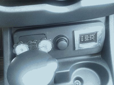

Ja jestem na etapie zamontowania wyświetlacza na panelu zapalniczki samochodowej.
Zostało mi wyprowadzić kabel na zewnątrz tzn. planowane miejsce pod przednim zderzakiem ale niestety mam za krótki kabel od sondy i szukam odpowiedniej 3 żyłowej linki na przedłużenie...

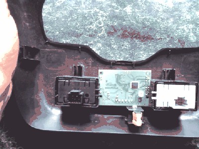

U mnie wystarczyło złapać po bokach i mocniej pociągnąć (wyszło bez problemu)
Poniżej zdjęcie tyłu panela
