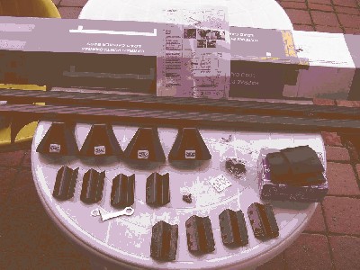

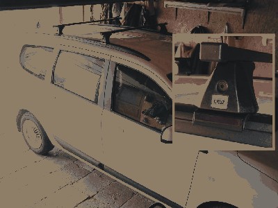

Wysłany: 2013-06-26, 16:53   bagażnik dachowy Lodgy / poprzeczki
Witam!
Odstraszony cenami oryginałów poszukiwałem taniego bagażnika dachowego zdolnego bez problemów przewieź windsurfing czy kuferek dachowy.
Ostatnio na alledrogo znalazłem coś takiego:bagażnik .
Dzisiaj przyszedł i zaraz to poskręcałem, wygląda całkiem obiecująco, a i montaż nie przedstawia problemów, wszystko ładnie spasowane.
Jeszcze nic nie przewiózł, ale wydaje mi się ciekawa alternatywa oryginalnego Thule.
Pozdro
Plik ściągnięto 655 raz(y) 95,89 KB
Plik ściągnięto 469 raz(y) 95,27 KB
Im lepsza terenówka, tym dalej trzeba iść po traktor...

czy zakładałeś na to jakiś box, czy tylko uchwyty?
Jak uzytkowanie?
Świetnie się jeździ!!!

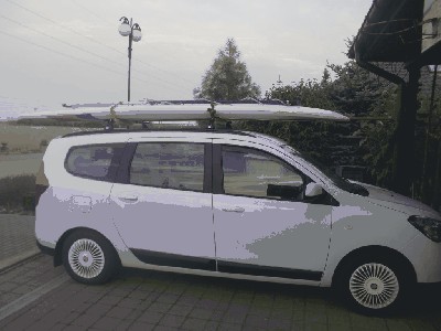

Wysłany: 2013-07-29, 10:35
Bagażnik 800km podróż zniósł znakomicie, nic się nie poluzowało. Trzyma tak, że chyba dałoby się na nim auto podnieść.
Polecam
