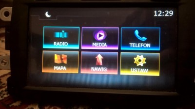

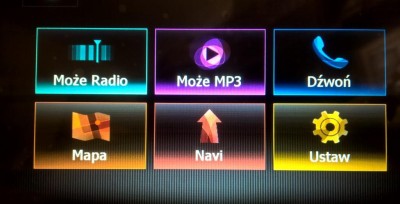

Wysłany: 2016-05-13, 20:39
Ciekawe odkrycie dotyczące możliowśći konfiguracji maszych MN.
W bardzo prosty sposób można wyedytować opisy głównych ekranów MN
Przykładowo zrobiony ekran główny :mrgreen:
Należy poddać edycji plik LangDllPol.dll który znajduje się w lokalizacji StorgeCard/System/Data
W załączeniu edytowany plik ( tylko pierwszy ekran ) oraz jak to wygląda w realu i dla porównania standard
Do edycji polecam freewarowy program reshacker.
Plik ściągnięto 77 raz(y) 107,18 KB
Plik ściągnięto 68 raz(y) 117,67 KB
LangDllPol.zip
Pobierz Plik ściągnięto 326 raz(y) 6,58 KB
Ostatnio zmieniony przez jas_pik 2016-05-14, 09:40, w całości zmieniany 1 raz

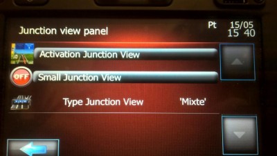

Wysłany: 2016-05-14, 09:37
To nie są standardowe zapisy w plikach sys lecz zapisy w plikach ux.
Poklikaj opcje i znajdziesz :-D
Plik ściągnięto 72 raz(y) 123,73 KB

Wysłany: 2016-05-14, 10:07
jas_pik napisał/a:
Trafiłeś - rozwiązanie problemu jest dokładnie na tym wskazanym ekranie.
Wystarczy włączyć opcję Small Junction view i wtedy wyświetlanie rozjazdów nie przeszkadza przy obserwowaniu innych kontrolek, rozjazdy są mniejsze i wszystko mieści się koło siebie.
Przynajmniej przy 3 pasach na jezdni, przy większej ilości nie sprawdzałem.
