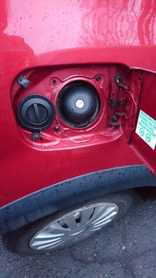

Wlew pod klapką- wycięta lakierowana blacha trzeba zabezpieczyć( polakierować a nie tylko gumkę założyć)

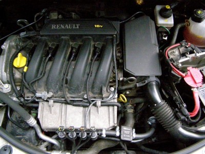

Ja po "gwarancji" modyfikuje ten zestaw dedykowany przez Reault Polska w moim dusterze. Zamówię nowy kolektor czy jak ta plastikowa czarna obudowa się nazywa ( obecny ma wkrętki czy jak to się nazywa nawiercone ) i wymienię sterownik na staga ( instalator najlepiej ogarnia ten komputer ) a reszta zostanie taka sama tylko zmieni swoje położenie.
Nie wiem czy wy też tak macie w tych fabrycznych i tych dedykowanych instalacjach ale u mnie wtryskiwacze od gazu strasznie głośno pracują. Na zewnątrz auta słychać jak bym miał starego diesla a nie cichą benzynę.

to elektrozawory we wtryskiwaczach jak sie otwierają to tak klekoczą kłania się brak wygłuszenia maski. Chociaż u koleżanki w dusterze 2013 też landi ale w salonie to aż tak nie było słychać. Chociaż co z tego że nie klekotały jak wytrzymały tylko 40tyś. Na szczęście na gwarancji jej wymienili. Ciekawe ile teraz wytrzymaj? Ma rozszerzoną gwarancje na 5 lat to może zdążą sie posypać. 150zł sztuka na alledrogo.
bo nie chce mi się wieżyć że taka lokalizacja może być cichsza:

One klekoczą tylko w trybie nagrzewania (praca na sucho )
czym głośniej tym lepiej o nich świadczy

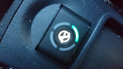

Właśnie dzisiaj odebrałem moje Sandero od Davintii w Katowicach. Więc tak: auto zawiozłem w poniedziałek na wieczór i już dziś było gotowe. Obsługa świetna. Chłopak wszystko wytłumaczył co i jak będzie robić itp. itd. Tak jak już wcześniej koledzy radzili żebym sprawdził to osprzęt jest założony na bodajże 120kM przy 84kM. Całość wygląda bardzo estetycznie i co dla mnie ważne w trakcie instalacji na siedzeniach były założone ochraniacze (drażni mnie jak majstry brudzą smarem w środku). Kolejna fajna rzecz to to, że cały wlew jest pod klapką o co prosiłem i nie trzeba nic dokręcać jak na zdjęciach.
Już ją trochę przegoniłem na autostradzie i jeździ bez różnicy B/G.
Jak na razie to jestem bardzo zadowolony, lecz jakby się coś pojawiło to nie omieszkam wspomnieć:)

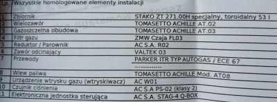

Wyjec, będziesz zadowolony z użytkowania na LPG, tylko trzymaj tych terminów przeglądu instalacji (wymiana filtrów i kontrola regulacyjna), a będzie wtedy wszystko OK. :-D
Już nalatałem swoją Lodzią bezproblemowo na LPG ponad 34 tys. km i dalej ciągnie jak głupia....
Podaj jeszcze jaką instalację Ci założyli i jaki masz wielkości zbiornik LPG?

Wysłany: 2016-01-15, 16:38
A proszę:)
Plik ściągnięto 173 raz(y) 204,04 KB
