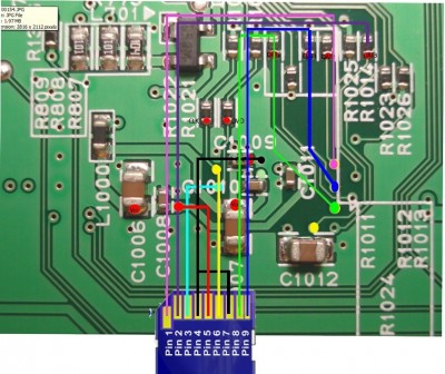

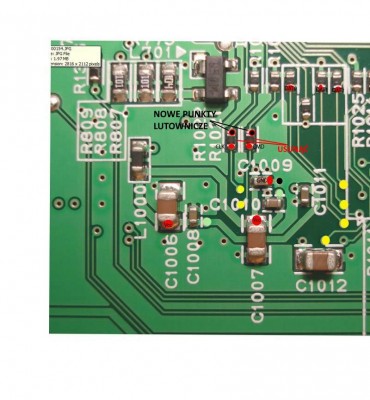

Nie trzeba wylutowywać ani odcinać eNAND .
Wystarczy odlutować - rozłączyć oporniki (R1021 oraz R1022).
Potwierdzam, że sposób działa, z zastrzeżeniem, że punkty lutownicze CLK i CMD "przesuną" się na drugi koniec R1021 i R1022.

To faktycznie średnio opłacalny biznes, skoro 8GB karta (klasa 10) kosztuje ~6$.
Poza tym wlutowanie karty SD (a raczej slotu) ma ogromne zalety - można do woli w prosty sposób eksperymentować z jej zawartością.

Wiele razy korzystałem z informacji tu zawartych, więc postanowiłem podzielić się swoimi spostrzeżeniami na temat odratowywania uwalonej pamięci nand w MN.
Jeśli mamy uwaloną pamięć, to z mojego doświadczenia wynika, że próby naprawy, formatowania, defragmentacji, etc. nie powiodą się - jedyne rozwiązanie, to wylutowanie nand i wlutowanie karty SD.
Wylutowanie pamięci nand nie jest możliwe, IMHO, lutownicą. Do tego potrzeba hot air oraz jakiegoś ostrego narzędzia (skalpel, żyletka), gdyż pamięć jest dodatkowo przyklejona do płyty głównej. Jeśli będą zainteresowani, to mogę umieścić filmik, w jaki sposób prawidłowo przeprowadzić taką operację.
Wlutowanie karty SD (a raczej slotu na nią) można przeprowadzić za pomocą stacji lutowniczej z grotem o ostrym zakończeniu o średnicy max. 0.5mm. Wszelkie próby lutowania tego lutownicą transformatorową lub innymi narzędziami są skazane na niepowodzenie. Punkty lutownicze, co widać na zdjęciach, mają wymiary ok. 1.0mmx0.5mm.
Z ciekawostek dodam, że bezproblemowo działają karty SanDisk - zarówno normalne, jak i micro SD. Inne karty raczej działać nie będą, choć zdarzają się wyjątki (np. Nokia SDHC 8GB).
Uruchomienie MN w trybie Windows jest możliwe m.in. po podpięciu się w złącze DEBUG. Potrzebne sygnały, to RX, TX i GND (odpowiednio piny 5, 4, 1). Po podłączeniu się pod złącze odpalamy Putty ze standardowymi ustawieniami dla portu szeregowego (wybieramy odpowiedni) i ustawiamy prędkość 115200 bps. Po kliknięciu "open" wciskamy (i trzymamy wciśnięty) klawisz "E", po czym włączamy zasilanie MN. Po tym zabiegu MN powinno uruchomić się w Windows. moich doświadczeń wynika, że bez problemu działają konwertery na CP2102. Nie udało mi się w ten sposób uruchomić MN z konwerterem opartym o PL2303. Nie wiem, czy działają konwertery na FTDI232, ale jest na to duża szansa.
W razie pytań/wątpliwości służę pomocą, ale TYLKO na łamach forum. Nie udzielam odpowiedzi na PM.
P.S. Czasem bywam w Polsce, we Wrocławiu i mogę pomóc osobiście z wylutowaniem/ lutowaniem. Posiadam też CLIP-a.
Cześć, chcę dolutować w określone miejsca przez Was kartę SD a dokładnie adapter na micro SD
wszystkie oznaczenia na zdjęciu znalazłem tylko nie rozumiem tych dwóch oznaczeń na zdjęciu VCC nie wiem gdzie przylutować to do karty.
Prosiłbym o pomoc, np miejsce lutowania na płytce MN opisać numerkiem na adapterze SD

Wysłany: 2016-11-29, 11:02
@lesiu11 - coś takiego chciałeś ?
Plik ściągnięto 339 raz(y) 170,79 KB
