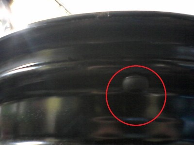

Witam w lutym 2016 zakupiłem logana z 2016(salon) wersja Laureat. Wczoraj pierwszy raz zmieniałem opony...i jakie było moje zaskoczenie. Wulkanizator stwierdził, że NIE POSIADAM CZUJNIKÓW cisnienia opon w feldze..... Mam zamiar jechać do salonu i zapytać o co chodzi. Czy system pomiaru ciśnienia w Loganach odbywa się poprzez ABS?? czy POWINNY BYĆ CZUJNIKI W OPONACH?
Dodaje zdjęcie-zaznaczony widok środka felgi-kończy się wentyl i ....?? Czy ktoś wie o co chodzi?

gregorisan

Na bank nie masz czujników w kole, system pomiaru ciśnienia odbywa się poprzez ABS. ;-)

krzysiekes napisał/a:
Tak, jest system pośredni.

no tak nalepka na drzwiach kierowcy jest:):) No to bardzo się cieszę!!:D jakby nie było-to co kilka lat odpada kosztowny wydatek:D:D
