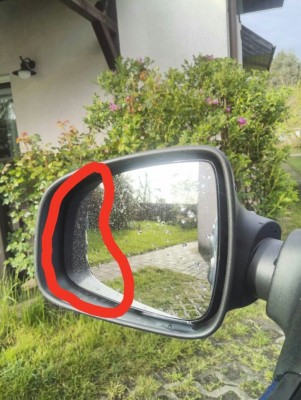

Odświeżę trochę temat. Mam problem z martwym polem w lusterku zewnętrznym od strony kierowcy w Dacii Logan MCV Stepway. W tej chwili jest ustawione maksymalnie na zewnątrz czyli w taki sposób że widzę jedynie mały skrawek tylnej klamki od drzwi. Mimo to nie widzę wyprzedzających mnie aut. Dopóki ogarniam w wewnętrznym wstecznym lusterku układ aut za mną to jest ok, ale jak włączam się do ruchu na autostradzie albo ekspresówce to widoczność jest bardzo słaba. Jeździłem różnymi autami, ale nigdy się z tym nie spotkałem. Wydaje mi się, że to wynika z tego że szkło jest jakby za głęboko osadzone w obudowie i ok 1cm powierzchni lusterka jest zajęte przez odbijającą się w nim plastikową oprawkę od lusterka. Czy ktoś mi może powiedzieć czy asferyczne lusterko rozwiąże problem? Ktoś się z tym spotkał?

Udało mi się zrobić zdjęcie na którym widać problem. W zewnętrznej części lusterka odbija się oprawka... Zajmuje zdecydowanie za dużą powierzchnie lustra. Postanowiłem, że kupię lustro asferyczne i zobaczę jaki jest efekt. Jak nie pomoże to w pierwszej kolejności sprawdzę czy da się odchylić całe lusterko do przodu, w stronę maski a w ostateczności też dołożę sobie takie małe :) Dam znać co z tego wyszło.

uemabiczes napisał/a:
Całego lustra nie przestawisz- owszem, odgina się i składa na szybę, ale rozłożone ma jedno stałe położenie.
Chyba jesteś wysoki i masz fotel odsunięty daleko do tyłu- u siebie nie mam aż tak obróconego lustra. Nie zwróciłem też uwagi, żeby pole widzenia w tych lusterkach było jakoś szczególnie małe.

Tak, mam 185cm i fotel mam dosyć mocno odsunięty i pochylony i podejrzewam że to jest przyczyną. Problem tylko że jeżeli ustawię sobie tak żeby zminimalizować to martwe pole, jest mi niewygodnie :/ A czy w środku lusterka nie można jakoś czegoś dogiąć, skrócić sprężyn albo coś innego wymyślić tak żeby rozłożone lusterko miało inną pozycję? Po odgięciu na chwile palcami wydaje mi się, że jest lepiej.
Pomógł: 122 razy
Posty: 4178
Wysłany: 2019-05-14, 14:39
No cóż... musiałbyś rozebrać i zobaczyć co tam stabilizuje lusterko w stałej pozycji.
