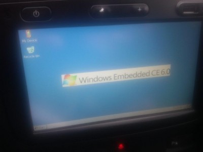

Wysłany: 2018-06-24, 16:17
Pogrzebałem w sieci i znalazłem takie rozwiązanie. Oczywiście MN soft 4.1.0
Włączamy MN. Ustawienie , wersja systemu. Po wyświetleniu na ekranie napisu " wersja systemu 4.1.0." naciskamy na ekranie po kolei:górny lewy róg, dolny lewy róg, środek ekranu ( przekątne), prawy górny róg, środek górnej linii ekranu , prawy dolny róg,
pojawia się okno do wpisania kodu,
wpisujemy pierwszy kod 8005, Ok kasujemy i wpisujemy drugi kod 0362 OK.
Pojawia się ekran powitalny Windows CE.
Czy mam rozumieć, że teraz mam pełny dostęp do Windowsa i mogę wgrywać mapy i nie tylko?
