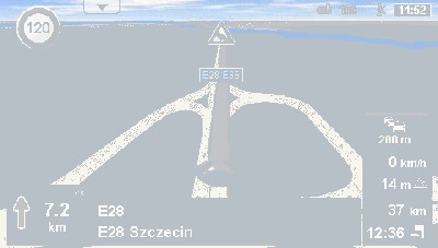

I właśnie wszystko powyższe spowodowało iż wybrałem do służbówki model radia bez media-navi - czyli duży z bluetoothem. Navi (navigon) jest oddzielna w dodatku z komunikatami TCM (te działają i to w miarę dobrze na terenie RP ;-) )
Pokazało prawdę o miejscu w którym tworzą się korki jednak korek zaczął się kilka kilometrów wcześniej :(. Ale żeby nei było prosił kilka kilometrów wcześniej by jechać inną trasą - byłem mądrzejszy :(
