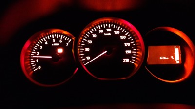

Wysłany: 2018-07-09, 12:02   Pomarańczowa kontrolka wielofunkcyjna
Mam pytanie, czy ktoś orientuje się co może być przyczyną świecenia pomarańczowej kontrolki wielofunkcyjnej (tej z zygzakiem)? Żadna inna się nie świeci, po podłączeniu do kompa żeby odczytać błędy nie ma żadnego. Ze świecącą kontrolką zrobiłem 1500 km i nic się z autem nie dzieje.

Wracam z tematem kontrolki, zrobiłem zdjęcie tego co się świeci. Próbowałem wg instrukcji wyzerować samodzielnie przeglądy ale jakoś nie działa.

No to lux, ja dzisiaj jestem umówiony z tym na serwis, a niech mnie tylko próbują skasować za diagnostykę komputerową.

Byłem z tym na serwisie i faktycznie okazało się że przy przeglądzie nie wyzerowali serwisówki bo wtedy nie świeciła. Tak że problem usunięty.
