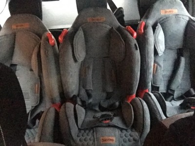

Żeby rozwiać wszelkie wątpliwości, to informuję, że w drugim rzędzie na wszystkich trzech miejscach z wykorzystaniem Isofix można zmieścić 3 foteliki w przedziale wagowym 15-36kg, tj. Recaro Milano Seatfix.
Jedyny problem jaki obecnie mam, to taki, że w ww. Fotelikach zapinamy dzieci przy użyciu samochodowego pasa bezpieczeństwa. Foteliki są dość ciasno przy sobie, więc ciężko jest wpiąć klamrę.
Czy ktoś z Was stosował albo stosuje przedłużacz do gniazda samochodowego pasa bezpieczeństwa?

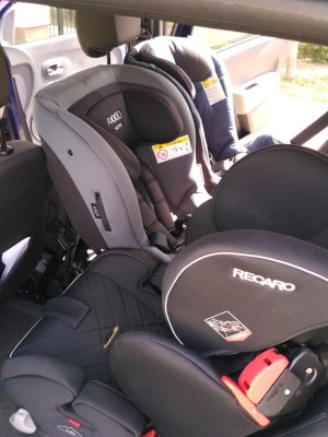

U mnie w Lodgy ostatnio zawitał taki oto zestaw 3 fotelików:
Po kolei
Recaro Young Sport
Axkid Move
Axkid Rekid
Plik ściągnięto 190 raz(y) 148,59 KB

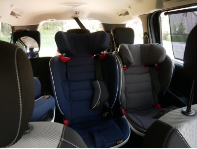

Cześć, ja specjalnie wybrałem Lodgy żeby wozić trzy foteliki. Mój zestaw to
2 x BESAFE iZi FLEX FIX I-Size - 15-36kg (Grupa 2/3) dla 5 i 8 latka
1 x BeSafe iZi Modular i-Size 61-105 cm (0-18 kg) dla roczniaka
Foteliki nie należą do najtańszych ale za to super wygodne. Fajan sprawa jest w iZi FLEX bo można zdemontować boczne obudowy aby można było zamontować je obok siebie.
Plik ściągnięto 270 raz(y) 231,53 KB

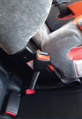

Też kiedyś się nad tym zastanawiałem. Ostatecznie kupiłem foteliki, które umożliwiają wpinanie pasów. Przed tym także obawiałem się tych przejściówek zamienników w sensie ich jakości. Gdybym teraz miał coś kombinować to kupiłbym po prostu zapinki z przednich siedzeń, które są dłuższe i sztywnych linkach. Nawet używane dają mi większą pewność co do jakości i pewności że musiały na pewno przechodzić odpowiednie testy. Poniżej przykładowe z Dustera. Przy okazji możesz zrobić moda, który będzie pokazywał czy pasy są zapięte.
Plik ściągnięto 20 raz(y) 21,71 KB

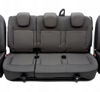

Tego nie neguję. Jednak kanapa w egzemplarzu, który oglądałem miała inny układ - dwa "szerokie" miejsca i troszkę węższe po środku.
Zresztą porównajmy co mówią o wyposażeniu konfiguratory:
Duster napisał/a:
system mocowania fotelika dla dziecka ISOFIX na bocznych miejscach z tyłu
Lodgy napisał/a:
- system ISOFIX na 3 miejscach w II rzędzie
Tylne kanapy mają różną budowę. Punkty Isofix w Dusterze są bliżej środka, przez co między dwoma fotelikami na bocznych siedzeniach po środku prawdopodobnie zabraknie miejsca na trzeci. Za to będzie więcej luzu między fotelikami a drzwiami.
Nie mierzyłem wtedy tego Dustera. Zajrzałem z ciekawości podczas oczekiwania na odbiór Lodgy z przeglądu. Ale optycznie wyglądało to tak, jakby fotele były w układzie 35% - 30% - 35%. Z drugiej strony jednak w obu konfiguratorach (dla lepszych wersji) stoi:
Duster i Lodgy napisał/a:
- kanapa w 2 rzędzie składana z oparciem dzielonym w układzie 1/3-2/3
Więc niby powinny być równe miejsca... W innych markach zwykle piszą 40-60.

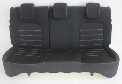

Ale jak się popatrzy na zdjęcia kanapy na popularnych portalach aukcyjnych to jednak ten środek w Dusterze jakiś taki wąski.

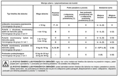

Czy instrukcja MCV2 dopuszcza montaż fotelików z grup 2 i 3 na siedzeniu pasażera?
W Lodgy można tylko grupy 0 i 1 tyłem do kierunku jazdy (z tradycyjnym zastrzeżeniem wyłączenia poduszki powietrznej). Syn był tym bardzo zawiedziony, ale jakoś się przyzwyczaił do siedzenia z tyłu po środku.

SWilk napisał/a:
Z instrukcji Logana, Logana MCV i Sandero (instrukcja zastrzega jednak, że nadrzędne są przepisy ogólne obowiązujące w danym kraju):
Z tabelki wynika to samo co w Lodgy - zakaz montażu fotelików dla grup 2 i 3 czyli dla dzieci cięższych niż 15kg na siedzeniu pasażera.
Tę adnotację rozumiałbym raczej jako "jeżeli prawo lokalne zabrania przewozu dziecka z przodu, to nieważne, że z instrukcji wynika możliwość montażu fotelika z przodu."
Czyli, że prawo lokalne może zaostrzyć te przepisy, ale skoro producent nie przewidział możliwości montażu fotelika dla starszego dziecka z przodu, to żadne prawo nie spowoduje, że stanie się to bezpieczne.

SWilk napisał/a:
Nie znam się na fotelikach i ich grupach (z tabelki wynika, że grupa 2 i 3 to "poddupniki" a nie foteliki), ale na pewno jest ewidentna różnica pomiędzy tą tabelką powyżej a tabelką w instrukcji Lodgy. W przedostatnim wierszu tabelki mamy dla przedniego siedzenia "U" a w Lodgy jest tam "X".
Czyli przy odłączonej poduszce można montować przodem foteliki 9-18kg, A, B, B1.
A dla Lodgy- nie można żadnych fotelików przodem.
Ostatnio zmieniony przez Dymek 2020-07-28, 12:58, w całości zmieniany 3 razy

Co oznacza, że ludziom na tylnej kanapie powinno być najluźniej w Lodgy a najciaśniej w Dusterze...
To potwierdza to nasze spostrzeżenia po wstępnych przymiarkach do różnych modeli Dacii podczas planowania zakupu. Pierwsze wrażenie z Dustera - ciasno jak ....
Lodgy to było halowe wnętrze :-) No niestety montaż 3 fotelików blokował swobodny dostęp do 3 rzędu dla pasażera, a czasem taka konieczność miała miejsce. Przy częstszych takich przypadkach - jednak lepszy van. Mimo wszystko i tak cud, że te 3 foteliki się mieściły, bo moim zdaniem jednym z kluczowych minusów stylistyki Lodgy jest jej kształt - taki jakiś kwadraciany w przekroju, mogłaby być nieco szersza...
Ostatnio zmieniony przez Ja 2021-12-17, 19:04, w całości zmieniany 2 razy
