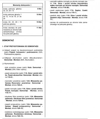

Kończąc jałową dyskusje podaje czynności serwisowe do demontażu głowicy w K4M , nigdzie nie ma zlania oleju więc gwarant za to nie płaci.
Można było zwrócić do serwisu o wymianę oleju w geście handlowym bo dla nich koszt takiej operacji jest praktycznie zerowy przy takiej operacji.
Zresztą o olej to bym się nie martwił tylko o rozrząd według wielu pasek naciągnięty może być tylko raz , następne takie operacje powoduje zmniejszenie jego wytrzymałości.

Posty: 1828
Wysłany: 2019-11-29, 13:15
łooo matko
był o k4m bo do takiego mam serwisówke na pulpicie drogą dedykacji można było się domyśleć że jak do k4m nie dali wymiany oleju do 1.0 sce tym bardziej
