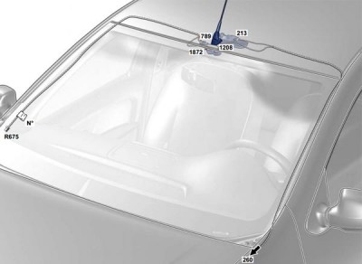

213 - lampka
260 - skrzynka bezpieczników
261 - radio
789 - mikrofon
1208 - antena
1872 - czujnik temperatury
R675 - złącze mikrofonu/czujnika temperatury
Istnieje zatem sporo prawdopodobieństwo, że złącze faktycznie będzie jednak z lewej strony, ale zamiast rozkręcać połowę samochodu - a zwłaszcza układ kierowniczy (!) - lepiej po prostu dobrze zajrzeć i pomacać...
